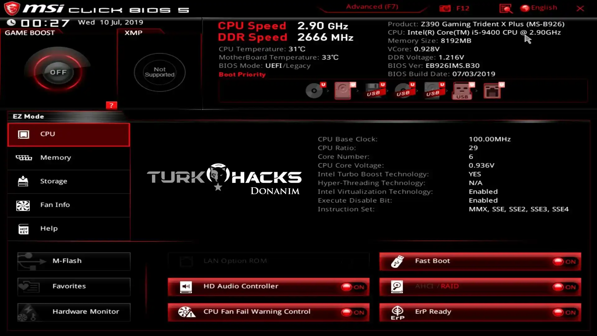

1️⃣ RAM Ayarları (XMP / DOCP)
En kritik nokta burası kardeşim.
  • RAM’i 3200 MHz aldın
  • BIOS’ta XMP kapalı
  • Sistem 2133 MHz çalışıyor
Bu durumda paran var ama performans yok.
XMP (Intel) veya DOCP (AMD) açıldığında:
  • Oyunlarda FPS artar
  • Programlar daha akıcı çalışır
  • Sistem tepkileri hızlanır

3️⃣ Disk Modu (AHCI – IDE – NVMe)
SSD kullanıp hâlâ IDE modunda çalışan sistemler var, bunu üzülerek görüyoruz.
  • AHCI açık değilse SSD performansı boğulur
  • NVMe diskler yanlış ayarda potansiyelinin yarısında çalışır

BIOS Ayarları Performans Karşılaştırma Tablosu
BIOS Ayarı
Kapalı / Yanlış Ayar
Doğru Ayar
Performans Etkisi
XMP / DOCPRAM düşük frekansRAM tam hız🔥 Yüksek
Turbo BoostCPU kısıtlıCPU tam güç🔥 Orta-Yüksek
Disk ModuIDE / YanlışAHCI / NVMe🔥 Yüksek
VirtualizationKapalıAçık⚡ Orta
Güç AyarlarıTasarrufDengeli / Performans⚡ Orta
