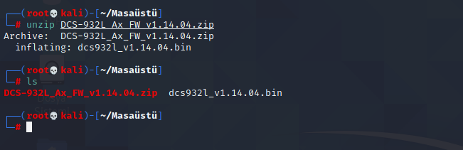

Öncelikle indirdiğimiz dosyayı .zip den çıkarıyoruz.

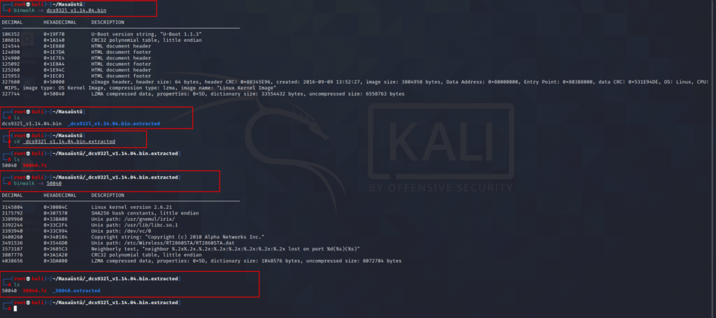

Daha sonra aşağıdaki komutu çalıştırıp çıktıyı görüntülüyoruz.
“binwalk -e dcs932l_v1.14.04.bin”
İlk satıra baktığımızda 106352’da bir U-Boot olduğunu görüyoruz. U-Boot oldukça popüler bir bootleader’dır:
Bir aygıt açıldığında, işletim sistemini yüklemek bootloader’ın görevidir. 327680’de, 327744’te başlayan bir LZMA arşivinde OS çekirdek imajını bulacağımızı söyleyen bir uImage başlığı görmekteyiz.
Komutu çalıştırdıktan sonra yeni bir klasör oluşturulduğunu görmekteyiz.

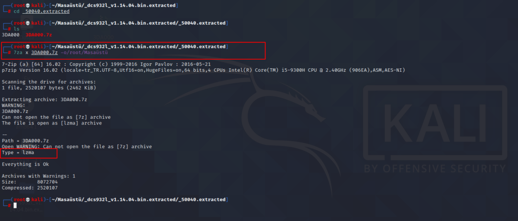

Oluşan klasörün içerisine girip tekrardan “binwalk -e 50040” komutunu çalıştırarak 2. kez yeni oluşturulan klasörün içindeki .7z dosyasından Linux sistem dosyalarını çıkartıyoruz.

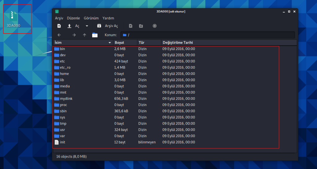

“7za x 3DA000.7z -o/root/Masaüstü” komutuyla Masaüstü dizinine çıkardığımız Linux sistem dosyalarını artık incelemeye başlayabilirsiniz.
Bundan sonraki adımda , config dosyaları, binary dosyaları üzerinde veya kullandığınız Firmware Http kullanıyorsa Web tarafında PHP/ASP kodları üzerinde inceleme yapıp güvenlik açıklıkları bulabilirsiniz.
