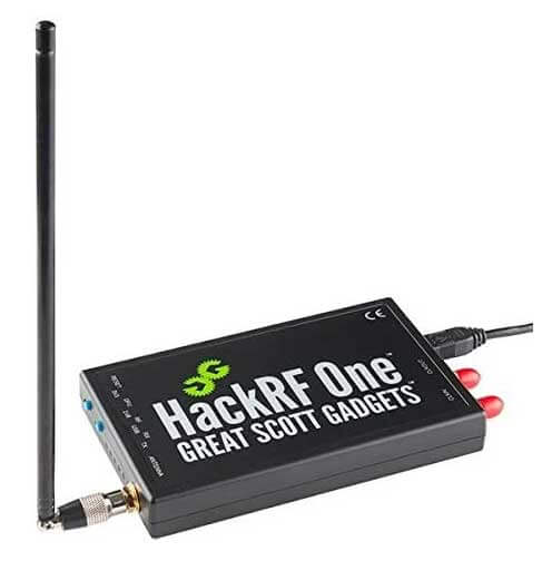

HackRF One, Great Scott Gadgets tarafından tasarlanıp üretilen, popüler, geniş bantlı, yazılım tanımlı radyo (SDR) yarı çift yönlü alıcı-vericidir.
Bana göre bu, 1 ila 6 MHz arasındaki frekanslardaki hemen hemen tüm sinyalleri alabilen ve iletebilen en iyi SDR'lerden biridir. Cihaz, hem sıradan radyo amatörlerinin hem de HackRF One'ı kullanarak Wardriving ( WiFi ağlarını hacklemek ) ve daha fazlasını yapabilriz.
Hack RF nin fotoğrafı böyle biraz kafa karıştırıcı gorunebilır ama oyle değil

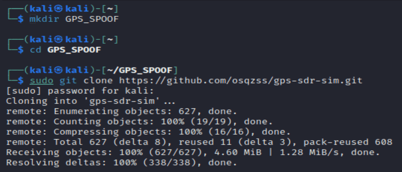

GPS_SPOOF adında bir dizin oluşturun .
Oluşturulan dizine gidin.
GPS sinyal simülatörü yazılımı GPS-SDR-SIM'i yükleyin :

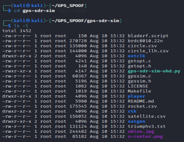

Yeni dizine git:
gpssim.c dosyasını aşağıdaki komutu ile gps-sdr-sim adlı bir dosyaya derleyin

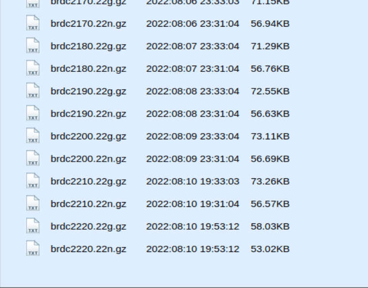

Projemiz için bir efemeris dosyasına ihtiyacımız olacak
Efemeris dosyasını buradan
indirebilirsiniz (kayıt gereklidir).
En son arşivi indirdiğinizden emin olun. Yazının yazıldığı tarihte yıl 2022. 2023'te, URL'ye 2023 ekleyerek bağlantıyı değiştirmeniz yeterli olacaktır

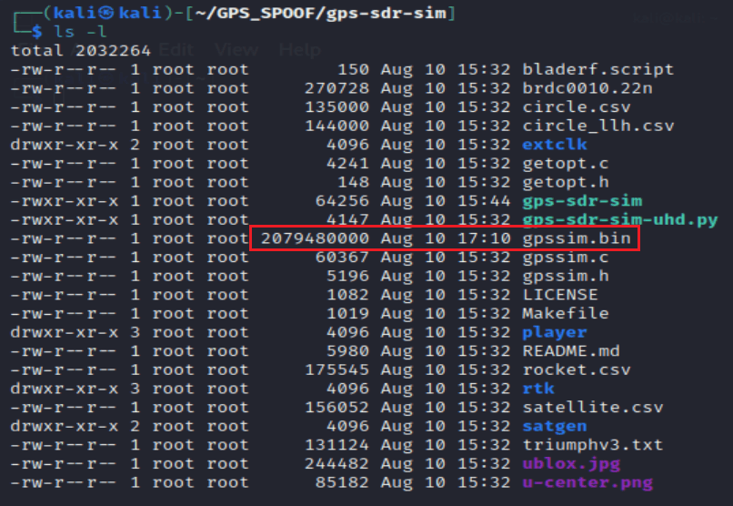

Şimdi konumu sahte yapmak için, efemeris dosyası ve GPS koordinatlarıyla birlikte şu komutu girin:
Komut gpssim.bin adında bir simülasyon dosyası oluşturacaktır .
Sahte bir konum göndermek için şu komutu çalıştırın:
Şimdi konumumu takip eden kişi benim ankarada dolaştığımı ve çayımın güzelliğinin tadını çıkardığımı düşünüyor ve bukadar
Kod:
mkdir GPS_SPOOF
Kod:
cd GPS_SPOOF
Kod:
sudo git clone https://github.com/osqzss/gps-sdr-sim.git
Yeni dizine git:
Kod:
cd gps-sdr-sim
Kod:
sudo gcc gpssim.c -lm -O3 -o gps-sdr-sim -DUSER_MOTION_SIZE=4000
Kod:
https://cddis.nasa.gov/archive/gnss/data/daily/2022/brdc/
Kod:
sudo ./gps-sdr-sim -b 8 -e brdc0010.22n -l konum bilgisi, konum bilgisi, 100
Kod:
sudo hackrf_transfer -t gpssim.bin -f 1575420000 -s 2600000 -a 1 -x 0
