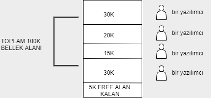

100k kapasiteli bir bellekte üzerinde bir programcının 30k’lık bir alan tahsis ettiğini düşünelim.
Farklı bir programcı, 20k, bir diğer programı 15klık bir alan tahsis etti. Toplamda 65k oldu.
Bir diğeri daha geldi ve 30k daha tahsis etti. Toplamda 95k’lık alan tahsis edilmiş oldu. 100k’lık bir alandan yalnızca 5klık bir bellek alanının kullanılabilir olduğunu (free) düşünelim.
Betimleme açısından aşağıdaki görsele göz atabiliriz.
Dikkat edersek bu bellek alanında ki tahsisat ardışık olarak gerçekleştirilmiştir. Bu tahsisatın ne için yapıldığının herhangi bir önemi yoktur. Örnek olması açısından bu tahsisatın bir programın ram belleğe yüklenmesi olarak göz önüne alabiliriz ya da gerçekten heap alanından yazılımcıların bellek alanından tahsis ettikleri (malloc ile) bellek alanları olarak varsayılabilir. Gösterilmek istenen nokta ardışık bir tahsisatın dezavantajlarıdır. Alınan bu bellek alanlarının işinin bittiğini, kullanımının dolduğunu ve herhangi bir şekilde free hale getirildiğini varsayalım. Ardından tekrar free hale getirilen 20k’lık alandan 12’lık ve 27k’lık bir bellek tahsisatının yapıldığını varsayalım. Free olan bellek alanlarından sonra aşağıdaki görüntü bellek alanının şuan ki durumunu temsil etsin.

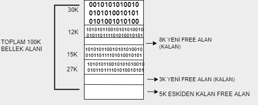

Daha sonra, yukarıda var olan görseldeki 30K’lık alanında free hale getirildiğini (programcı tarafından ya da işletim sistemi tarafından) düşünelim. Sonrasında tekrar aynı alandan 27k’lık bir tahsisat daha gerçekleştirildi. 30K’lık alandan 3k yeni free alan kaldı.
Tüm bu yaptığımıza, konunun anlamlaştırılması için küçük bir simülasyon diyebiliriz. Bu çalışma sonucunda eğer bellekten alan tahsisatı ve free hale getirmeleri devam ettirerek, yani parçalanmış vaziyette tahsisatları gerçekleştirmeye devam ettirirsek, hiçbir işe yaramayan çok küçük ve ardışık olmayan bellek alanları ile karşılaşırız.
Toplamda bakıldığında 11K’lık bir free bellek alanı mevcut fakat 10k’lık bir bellek tahsisatı yapılamamaktadır çünkü ardışıklık mevcut değildir. Birbirinden kopuk yapıdalar. Fragmentation denilen olgu budur. Uzun süre boyunca, bellek alanlarının tahsis edilip geri verilmesi sonrasında ve bunun devamlı yapılması sonrasında birçok ardışık olmayan çok boyutta bellek alanları ortaya çıkıyor fakat bunlar hiçbir işe yaramıyor. Bu şekilde belleği verimli kullanmamış oluyoruz.

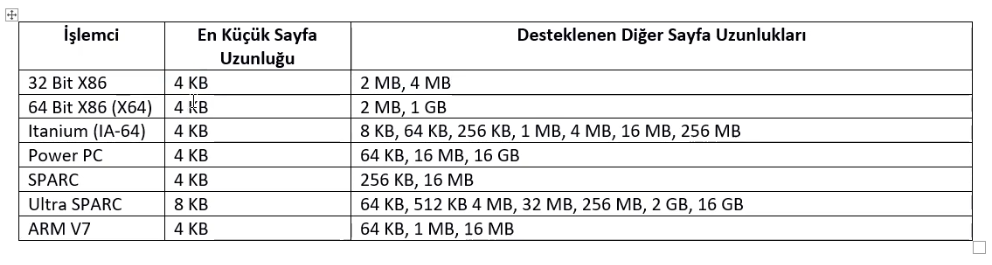

Peki, bir sayfa büyüklüğü ne kadar?
Görüldüğü üzere yukarıda ki tabloda modern işlemciler sırasıyla belirtilmiş vaziyetteler. En küçük sayfa boyutları genel olarak 4K boyutunda fakat desteklediği boyutları değişkenlik gösterebilmekte.

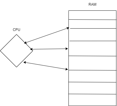

Bildiğiniz üzere işlemci ram belleğe bağlı olarak çalışmakta. Bunlar devamlı aralarında bilgi alışverişi yapıp işler halde çalışmaktalar. Ram sayfalar dediğimiz bloklara ayrılmış durumda. Ram belleklerin geliştirme aşamasında, donanımsal olarak bu tür herhangi bir bloklara ayırma işlemi mevcut değil. Bu tamamen işlemcinin mantıksal bir mekanizması ve kabul görüşü diyebiliriz.
Bir sayfanın uzunluğu işlemciden işlemciye değişkenlik gösterebilmektedir ve hatta yeni nesil bilgisayarların neredeyse tamamında siz bu sayfa boyutlarını yapılandırabiliyor ve seçebiliyorsunuz. Kafamıza göre tabi ki bu boyutları belirleyememekteyiz. Önceden belirlenmiş olan sabit sayfa boyutlarından birini seçebilmekteyiz. Yazdığımız gibi, ram belleğin üretiminde herhangi bir sayfa yok yalnızca işlemci rami sayfalardan oluşuyormuş gibi görüyor. Bu işlemcinin bir organizasyonu.
