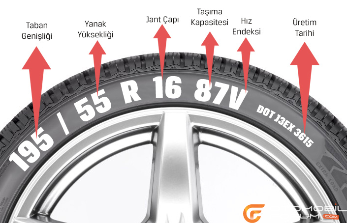

Araç lastiği satın alırken öncelikle aracınıza uygun ölçüleri bilmeniz gerekmektedir. Taban genişliği, yanak yüksekliği, jant ölçülerini en doğru şekilde lastik üzerindeki yazılardan okuyarak bulabilirsiniz. Bunun için aşağıdaki şemayı inceleyebilirsiniz.

Yeni lastik satın alımlarında en sık karşılaşılan hata uygun olmayan ölçülerde ya da özelliklerde seçim yapmaktır. Doğru lastik ölçüsünü, özelliğini ve üretim tarihini aşağıdaki şemada gösterildiği şekliyle okuyabilirsiniz.
Taban Genişliği Nedir?
Lastiğin yere basan tabanının genişliğini ifade eden ölçüdür. Milimetre cinsinden hesaplanır. Aracınızın yol tutuşunda önemli bir faktördür. Taban genişliği her araçta farklılık gösterir.
Yanak Yüksekliği (Kesit Oranı) Nedir?
Lastik kesiti, yüksekliğin genişliğe oranıdır. Örneğin, 195/55 R16 ebadındaki bir lastikteki 55 rakamı yüksekliğin lastik genişliğine %55 oranda eşit olduğu anlamına gelir.
Jant Çapı
Lastiğin boyutu bir uçtan diğeri uca ölçümüdür. Aynı zamanda olması gereken jant boyutunu da söyler.

Üretim Tarihi
Lastik üreticileri genelde oto lastiklerinin ömrünü maksimum 6 yıl olduğunu beyan etmektedirler. Tabi bu süre mevsim ve yolların yapısına göre daha az olabilir. Bu yüzden ömrünü doldurmuş bir lastik gizli tehlikeyi de beraberinde getirir. Ömrünü doldurmaya yakın lastikler çok net kendini göstermeye başlar. Genelde frenlemedeki durma mesafesi uzar, aracın yola tutunma özelliği azalır. Üretim tarihinin yeni olması, size o lastiği daha uzun kullanmanızı sağlar.
Peki üretim tarihini nasıl öğreniriz? Genelde lastiklerde üretim tarihi mevcut ve kolayca bulanabilir. Lastiğin yanak kısmında, DOT kodunun sonunda bulunan dört sayı lastiğin üretildiği haftayı ve yılı gösterir.
Jant Çapı

Üretim Tarihi
