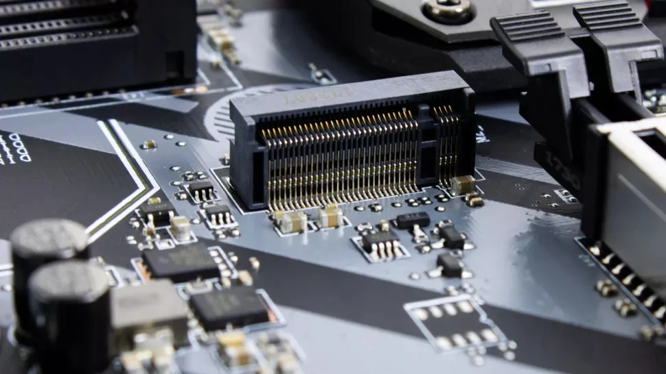

Genellikle M.2 SSD’leri takmak için kullandığımız M.2 yuvası aslında birçok farklı cihaz için uygun. Daha öncesinde Next Generation Form Factor (NGFF) olarak bilinen M.2 konnektörü, eski mSATA ve mPCIe bağlantılarının yerini almak üzere kullanıma sunuldu. Hedefler başarıyla gerçekleşti, tüm dünyada kullanılan birincil standart haline geldi. Bilgisayarların anakartında bulunan ve M.2 SSD’leri (NVMe ya da SATA) bağlamak için kullanılan M.2 yuvalarına herkes aşinadır. Ancak M.2 ile uyumlu tek cihaz SSD değil.
M.2 bağlantı noktası, çok çeşitli cihazlara uyumlu olacak şekilde esnek bir tasarıma sahip. Yani anakartınızda unutulmaya yüz tutmuş bir M.2 yuvanız varsa, ihtiyaçlarınıza bağlı olarak değerlendirebilirsiniz.

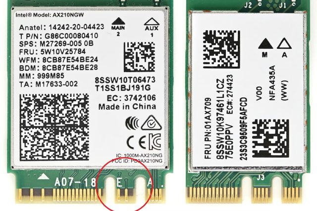

Anakartınızda yerleşik Wi-Fi ve Bluetooth desteği yoksa, bir Wi-Fi/Bluetooth kartı takarak yedek M.2 yuvasından faydalanabilirsiniz. Genişletme kartları genellikle 2230 form faktöründe (22×30 mm) satışa sunuluyor ve anakartınızdaki A+E anahtar yapılandırmasıyla uyumlu bir M.2 konnektörüne ihtiyaç var. Genellikle mini-ITX anakartlar bu yuvaya sahipken, ATX ve mATX anakartlar çoğunluklar M tipi bağlantıyla birlikte geliyor.
Eğer anakartınızda sadece M tipi anahtar yuvası varsa M – E adaptör alabilir, Wi-Fi kartını adaptöre takabilirsiniz. Wi-Fi ve Bluetooth kartıyla birlikte anakartınızı değiştirmeye gerek kalmadan kablosuz bağlantı özelliği kazandırmak mümkün. Böylelikle doğru düzgün bağlantı sunamayan USB Wi-Fi adaptörüne de gerek kalmayacak. M.2 yuvasına takılabilecek bir ürünle oldukça stabil kablosuz bağlantı elde edebilirsiniz.
