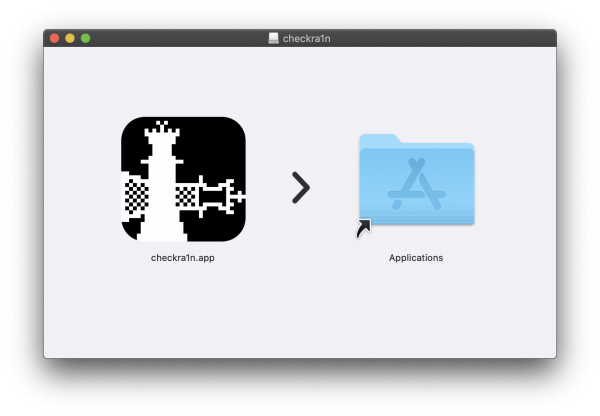

Öncelikle yukarıdaki verdiğim linkten checkra1n aracını indirin ve .dmg uzantılı dosyayı açıp uygulamalar klasörüne sürükleyin.

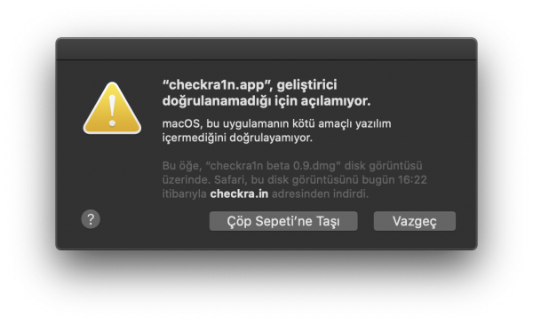

Böyle bir hatayla karşılaşırsanız eğer Sistem Tercihleri > Güvenlik ve Gizlilik kısmından Genel sekmesinden Yine de Aç'a tıklayın sorun kalmayacaktır.

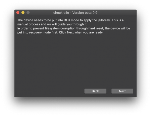

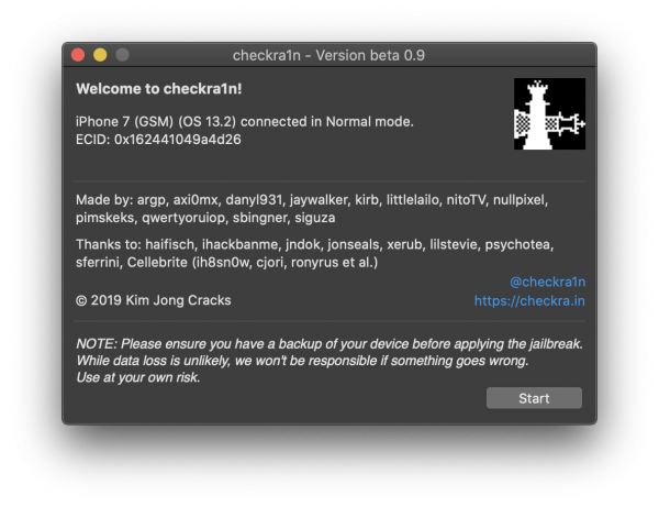

Kurulum tamamlandıktan sonra aracı tıklayıp açtığınızda böyle bir ekran gelecektir Cihazınızı bağlayıp Start butonuna tıklayın.

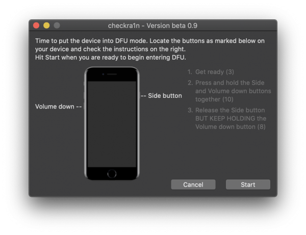

Bu kısımda next deyip devam edin cihazınız otomatik olarak recovery moduna geçecektir ve sonraki ekranda cihazınızı dfu moduna almanızı isteyecektir program kendi içerisinde bir sonraki ekranda ne yapacağınızı gösteriyor fakat siz eğer daha önce dfu modu vs hiç almamışsanız netten araştırabilirsiniz veya konu altında yazın yardımcı olurum.
Bu kısımda cihazınızı DFU moduna almanızı isteyecektir start dediğinizde gösterilen işlemleri yapmanız yeterli fakat unutmamanız gereken bir şey daha var her cihazın kendine göre bir DFU moduna alma yöntemi vardır bu yüzden siz cihazınızın modeline göre netten bakabilirsiniz ama hiç bir şey bulamazsanız bile zaten program sizi yönlendirecektir.

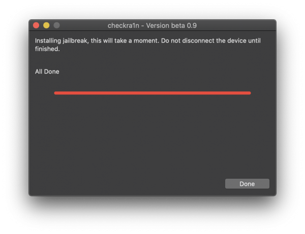

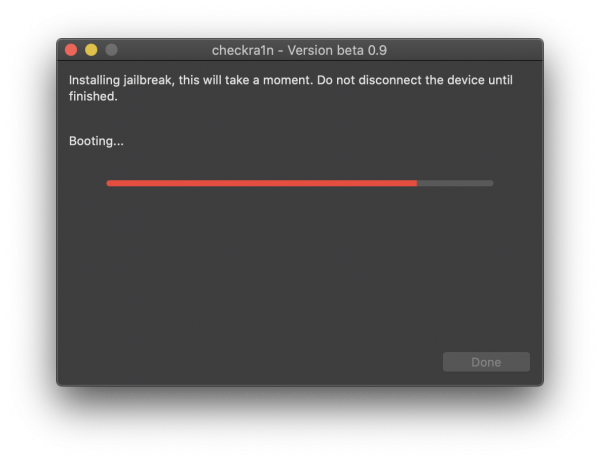

DFU moduna aldıktan sonra otomatik olarak yükleme işlemine geçecektir ve işlemin tamamlanmasını bekleyin.
İşlem tamamlandıktan sonra telefonunuz otomatik olarak açılacaktır eğer bu kısımda hata verirse farklı bir usb kablosu ile tekrar deneyin.

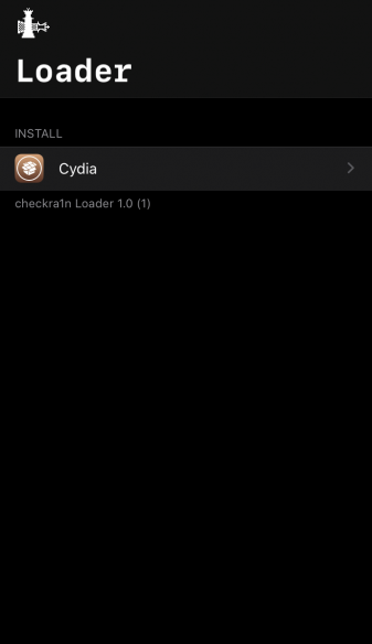

Telefonunuz açıldıktan sonra bir kaç saniye bekleyin ve ana ekrana gelen checkra1n uygulamasına giriş yapıp bu ekranda Cydia üzerine tıklayıp install diyerek kurulumu gerçekleştirebilirsiniz.
Jailbreak işleminiz tamamlanmıştır Hayırlı olsun.
