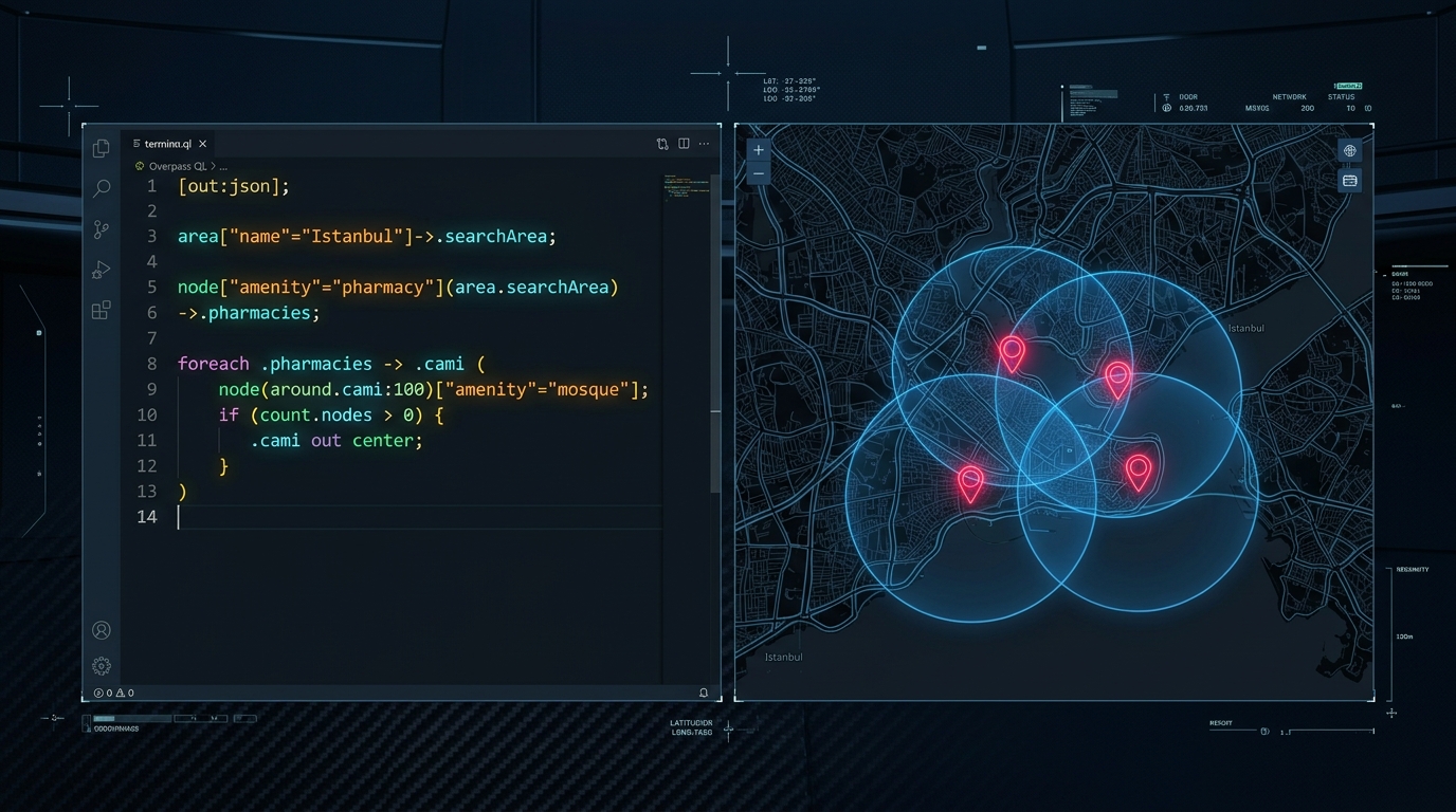

7- Haritayı Sorgulamak: Overpass Turbo ile Nokta Atışı Arama​
Görselde birden fazla sabit nesne görünüyor ancak tam sokak bilinmiyorsa; OpenStreetMap (OSM) veritabanı Overpass Turbo sorgu diliyle taranarak kesişim noktaları aranır:
Kod:
/* İstanbul'da bir camiye 100 metreden yakın mesafedeki eczaneleri listele */
[out:json][timeout:90];
{{geocodeArea:İstanbul}}->.alan;
node["amenity"="place_of_worship"]["religion"="muslim"](area.alan)->.cami;
node["amenity"="pharmacy"](area.alan)->.eczane;
/* Cami çevresindeki 100m yarıçapı filtrele */
node.eczane(around.cami:100);
out center;
Kod:
/* Ankara'da demiryoluna 150m mesafedeki yüksek katlı binaları filtrele */
[out:json][timeout:120];
{{geocodeArea:Ankara}}->.alan;
way["railway"="rail"](area.alan)->.ray;
way["building"]["building:levels"~"^(1[0-9]|[2-9][0-9])$"](around.ray:150)->.bina;
.bina out center;
Bu sorgulama yaklaşımı, yüz binlerce cadde ve sokaktan oluşan bir metropolü saniyeler içinde 3-5 aday koordinata kadar indirir. Elde edilen aday koordinatlar doğrudan sokak görünümüyle incelenir.
